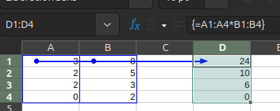

C’est presque ça, sauf que j’aimerais justement ne pas avoir à répéter l’opération, mais qu’en une ou quelques manipulations je puisse faire d’un coup 3x8=24; 2x3=6; 2x5=10 et 0x2=0. Parce qu’ici il s’agit de calcul simples mais sur ce que je veux faire ce sont des calculs plus complexes. Merci tout de même de m’avoir répondu.

Je commencerais simplement dans J1 avec : = H1 * I1, puis je ferais un double-clic sur le coin inférieur droit de J1.
En plus de la méthode proposée par @Karolus (depuis l’Aide LibreOffice : « Double-cliquez sur la poignée de remplissage pour remplir automatiquement toutes les colonnes vides du bloc de données actif. »), on peut également essayer une autre méthode.
Depuis l’Aide LibreOffice : « Pour remplir la plage de cellules sélectionnée avec la formule saisie dans la ligne de saisie, appuyez sur Alt+Entrée. ».
