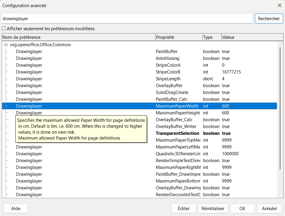

Avec une taille de page maximale de 300 cm par 300 cm …

avez vous vu la réponse de pierrelouis ?

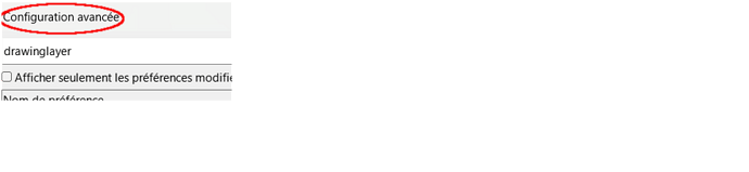

Bonjour
Oui, mais comme je vous l’ai dit je suis un utilisateur ( expérimenté dans mon domaine, le dessin) mais je suis un bien piètre informaticien et j’ai cherché dans tous les menus de Draw et je n’ai rien vu qui corresponde a Drawing Layer qui pour moi est une commande qui doit gérer les couches du dessin. Si vous me précisez la place ou cette commande se trouve, alors je serai capable de la gérer. Et ne vous tracassez pas, je ferai une copie d’écran avant de modifier quoi que ce soit et aussi une double sauvegarde de mon dessin
