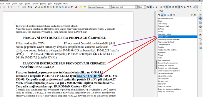

Vyberte výchozí styl postavy.
imagen
en:
Choose the default character style.
Jak zmínil @LeroyG je to Znakovým stylem, u toho tučného textu a toho menšího nadpisu máte pro celý odstavec přiřazen Znakový styl Nadpis 2 Char a proto vám to dává to 14pt tučné písmo. Kdežto u odstavce “Příkaz vedoucího…” máte též onen Znakový styl, ale ručním formátováním odstraněnou tučnost.
Čili jistý zmatek není díky Odstavcovým stylům, nýbrž díky stylu Znakovému + ruční formátování.
