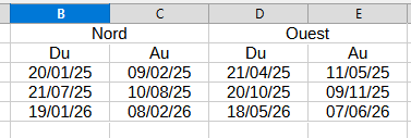

Je me suis lancée dans la création d’un calendrier / Planning annuel pour des déplacements prévus d’avance sur plusieurs mois sur des zones différente. J’ai démarrer début de semaine le soir à regarder des vidéos (car je pars de zéro connaissances) à apprendre comment faire un calendrier perpétuel, avec mise en couleur des week-end et jours fériés avec le formatage conditionnel. Celui-ci fonctionne très bien si je n’ajoute rien (ouf)
A présent je suis à la recherche d’une solution pour ce qui m’a lancé dans ma démarche : Comment mettre sur une feuille un tableau avec mes dates
Et à partir de cette feuille “déplacements” à part de mon calendrier pouvoir venir mettre en couleur automatiquement les colonnes dans la feuille “calendrier” (qui est le calendrier perpétuel)

Là je suis bloquée par deux choses :
  • Quand j’ajoute une colonne (qui sera celle à mettre en couleur) entre les mois dans mon calendrier perpétuel, les dates et jours du mois d’après ne sont plus bonnes.
  • Je ne trouve pas de formule de formatage conditionnel qui couvre une période de date. J’ai celle pour un jour (comme jours fériés)
