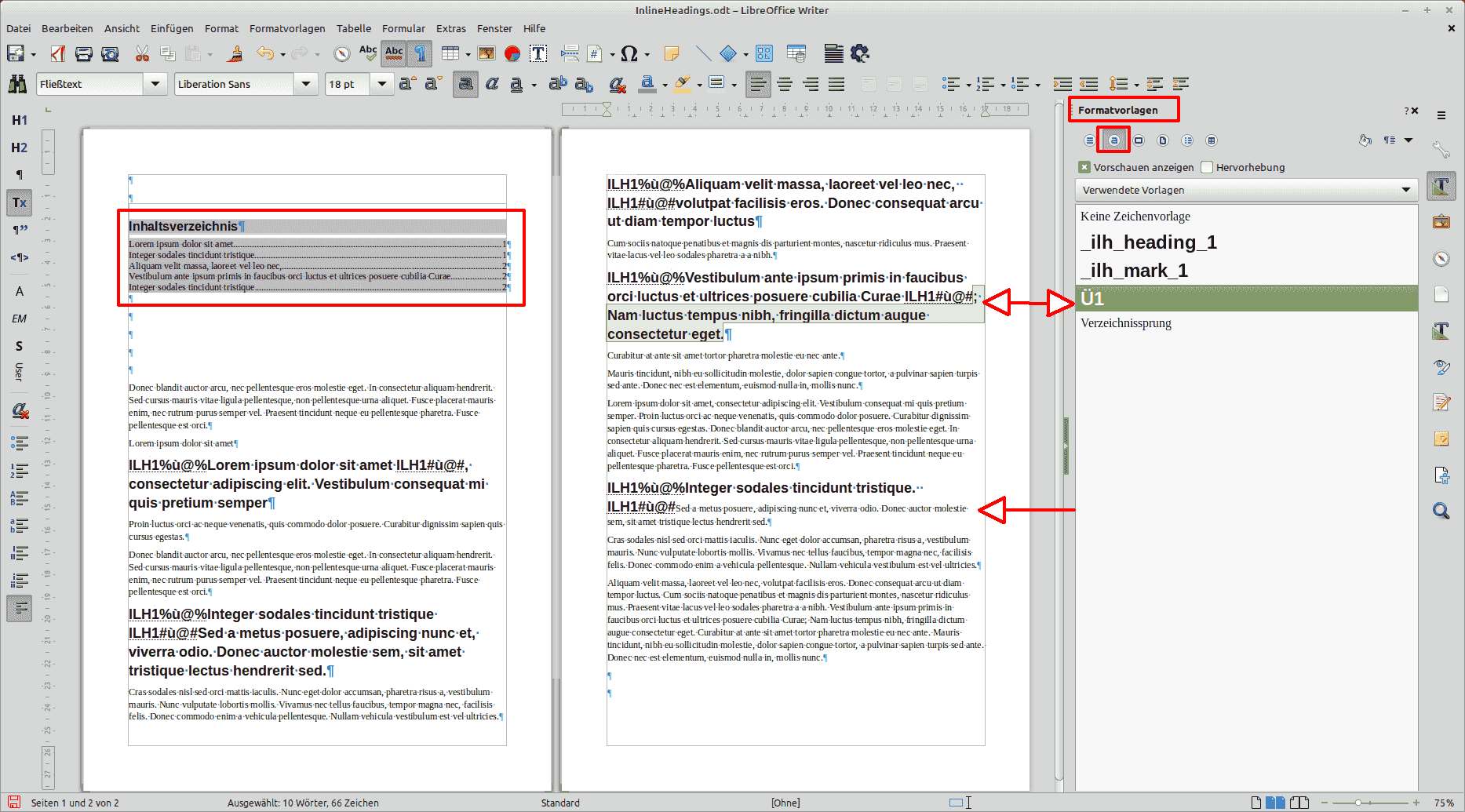

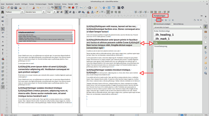

Wenn man sich etwas mit der Extension Inline Headings beschäftigt hat, dann kann man sie für spezielle Fälle durchaus gewinnbringend einsetzen. Wendet man sie auf Überschrift 1 an, so empfiehlt es sich meiner Ansicht nach, auch eine Zeichenvorlage mit entsprechender Formatierung zu erzeugen, um den ergänzenden Teil der Überschrift layoutkonform anzupassen. Siehe Screenshot - bei der letzten Überschrift 1 wurde die Ergänzung nicht angpasst.
(Aufgrund einiger Beschränkungen wurde diese Extension in der Bewertung nur mit 2 Sternen ausgezeichnet.)
