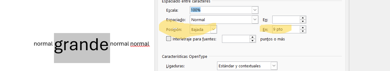

Mi duda es si se podría modificar la altura de una palabra respecto a la linea base como se puede hacer en word.
Adjunto imagen

Una opción, no tan flexible como la de Posición (pero que también puedes combinar), se encuentra en menú Formato - Párrafo - pestaña Alineación - sección Texto a texto - Alineación.
imagen
Usé resaltado para que se note cuánto ocupa el área de cada texto.

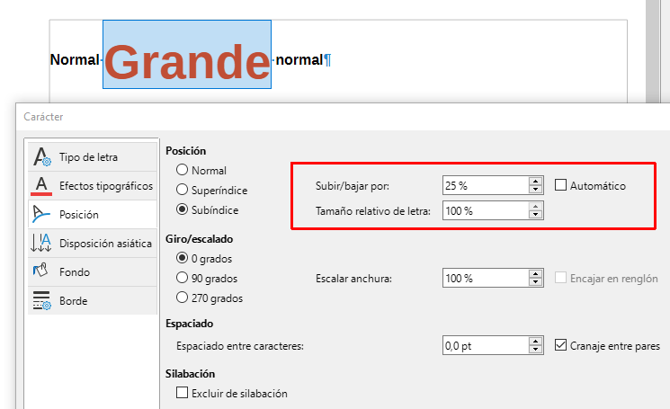

Usando un estilo de carácter es lo mejor.
Convirtiendolo en Subíndice y jugando con tamaño y Subir y bajar
