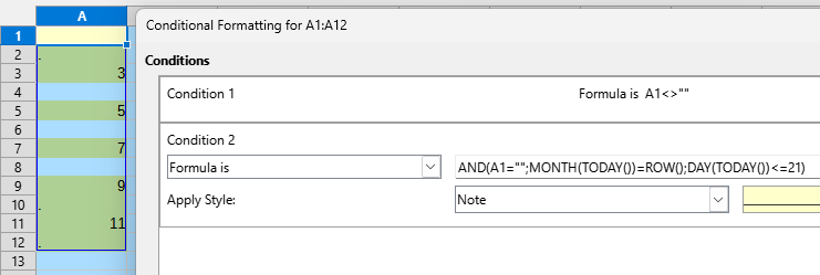

In un semplice foglio di controllo pagamenti vorrei evidenziare le celle di una colonna nella seguente modalità:
  • se nella cella è presente un determinato valore x, cella verde;
  • se la cella è vuota e la data attuale di sistema è tra il 1 ed il 5 del mese, evidenziazione gialla;
  • se la cella è vuota e la data attuale di sistema è tra il 6 ed il 10 del mese, evidenziazione arancione;
  • se la cella è vuota e la data attuale di sistema è tra il 11 ed il 15 del mese, evidenziazione rossa;
    Se fosse possibile vorrei anche che tale formattazione fosse riferita ad un mese specifico per ogni cella (es.a1=gennaio; a2=febbraio; a3=marzo…etc.) anche se questa la vedo un po’ complicata…

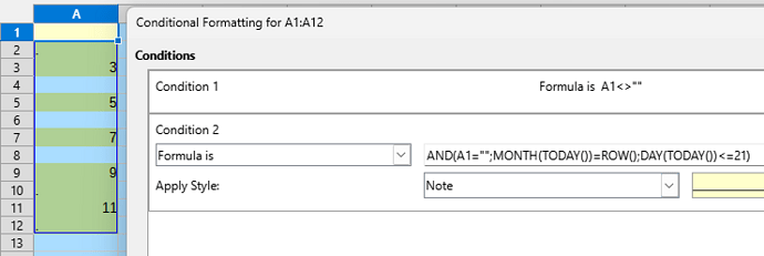

È necessario aggiungere le condizioni con A1<=10, quindi con A1<=15.
