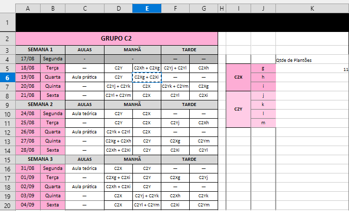

Olá.
Preciso contar, neste caso específico, quantos valores “C2XG” existem no intervalo selecionado (D5:G20). Podem ser contados também o valor “C2X”. Preciso saber quantos plantões o “C2XG” fará.
Acontece que ele só está contando valores isolados, preciso que conte os que estão escrito como “C2Xg + C2Xi”
A fórmula inserida em K5 é =CONT.SE(D5:G20;“C2X”)+CONT.SE(D5:G20;“C2XG”)
Como contornar esta limitação da função cont.se??
Gratos!

Ola @bruno.simon, da maneira que postou a formula em K5, há um problema, os valores “C2X”, sera somada em todas as variações com as outras letras.
=CONT.SE($D$5:$G$20;I5)+CONT.SE($D$5:$G$20;"*"&I5&J5&"*")
Cosegui a solução! Bastou usar o caracter coringa “*”
A fórmula em K que funcionou é esta aqui:
=CONT.SE(D5:G20;"C2X")+CONT.SE(D5:G20;"*C2XG*")NOTEM O ASTERISCO ANTES E DEPOIS DE “C2XG”

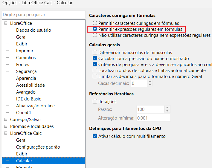

Você pode substituir por:
=CONT.SE(D5:G20;".*C2XG.*|C2X")
Abra uma planilha e escolha Ferramentas - Opções - LibreOffice Calc - Calcular.
K5: =CONT.SE(D2:G20;".*"&$I$5&J5&".*")
