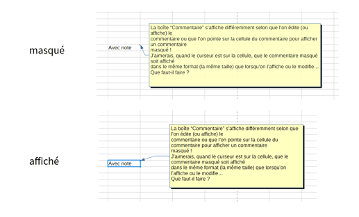

Par exemple, comme sur l’image ci-dessous ?
Il n’est pas possible de définir la taille de la note dans la cellule, elle suit le texte qui y est saisi, pour définir une largeur il faut casser la ligne lors de la frappe.

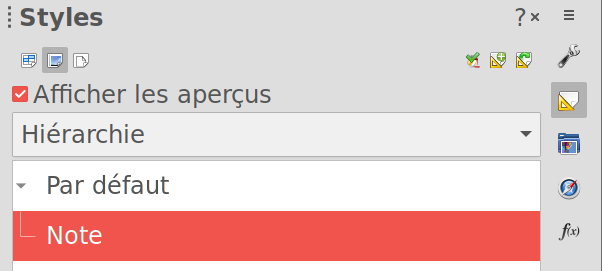

dans mes tests, j’ai découvert que le style Note s’appliquait aux commentaires.
Pour le modifier
  • cliquer sur le 2e bouton comme sur la capture d’écran jointe
    libo_style_note
  • Éditer le style pour ajuster les réglages.
    NB : le style est déjà modifié dans le document que j’ai joint précédemment. Vous pouvez vous en inspirer.
    @cwolan vous montre la similitude des deux types d’affichage après modification du style.

Exactement, ou plutôt l’inverse : boite normale quand affichée, boite rétrécie quand masquée…
