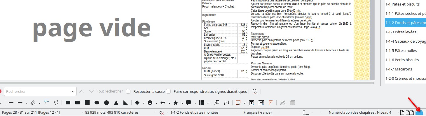

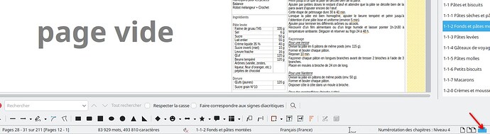

Tous vos styles de pages devraient être droite/gauche, ce n’est pas le cas de biscuits… et sans doute d’autre…
SI vous choisissez l’affichage livre, flèche rouge en bas à droite de la copie d’écran, vous verrez tout de suite les pages manquantes

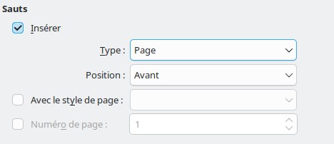

Tous vos titres4 commencent derrière un saut de page, vous pouvez intégrer la fonction dans la définition du style titre4,
