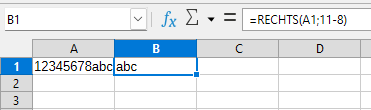

Maar hoe kan ik de cijfers wegkrijgen en de letters behouden met fx?
Ik heb al van alles geprobeerd, maar geen oplossing gevonden.
Dankjewel. Nu valt het kwartje.
Hopelijk de laatste vraag over dit probleem. Hoe hoe doe ik dit bij meerdere cellen in een kolom?
12345678abc
56781234fgh
56781235xyz
[quote=“misjanl, post:9, topic:126615”]
A1 12345678abc
A2 56781234fgh
A3 56781235xyz
Volgens mij zou de formule: =RECHTS(A1:A3;11-8) moeten werken, maar helaas, werkt maar op 1 cel.
Wat is er niet goed aan deze formule?
Garne nogmaals jullie hulp.
Dezelfde formule doortrekken langs alle cellen en per cel berekenen.
