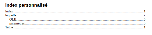

Je n’ai pas été assez clair avec ma question, voici un petit exemple avec :
  • une table des matières (les entrées ont des hyperliens classiques
  • un Index Lexical : les entrées sont rangées par ordre alphabétique MAIS elles ne sont pas ‘cliquables’ (pas d’hyperlien possible)
  • un index personnalisé : les entrées possèdent des lien vers les pages MAIS les entrées sont classées par ordre de saisie !!!
    Et je ne sais pas résoudre cela.

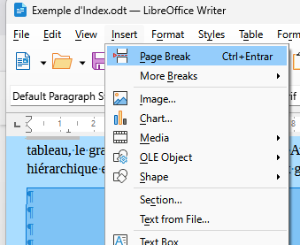

Non, la question n’est pas là, mais…
N’utilisez pas plusieurs touches Entrée pour passer à la page suivante ; appuyez simplement sur Ctrl+Entrée.
imagen
Ah oui !! Je n’y avais pas pensé.
Merci beaucoup.
