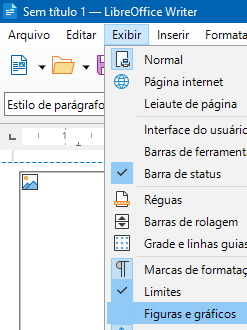

Nos relatórios que escrevo com o LibreOffice Writer costumo incluir imagens mas, hoje, verifiquei que as imagens tinham desaparecido - bom, não as vejo, mas elas estão lá porque se carregar no botão direito do rato e abrir “Editar com ferramenta externa” eu vejo as imagens…
Este “desaparecimento” de vista das imagens deve-se certamente a alguma opção das configurações que ficou desctivada e que eu não faço a mínima ideia qual seja, por mais que teste as que estão visíveis no menú. ALGUÉM PODE AJUDAR-ME? - Muito obrigado!
Se esta vendo o local da imagem, vá em
Ferramentas / Opções / LibreOffice Writer / Exibir
No Bloco Exibir selecione [v]Figuras e objetos, ok.
Muito obrigado pela sua rápida resposta e pela exactidão do procedimento. Vá-se lá perceber como a caixa das “Figuras e objectos” ficou desactivada!!! Já uso esta ferramenta há vários anos e ainda não me tinha acontecido nada semelhante. Um abraço e muito obrigado. Quaresma.
