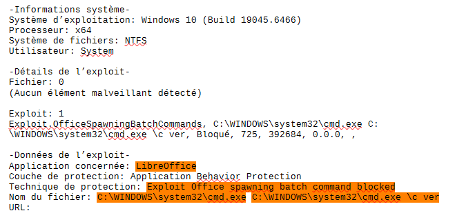

Re… après avoir continué mes recherches, j’ai pu mettre en cause simplement malwarebytes qui bloque LibreOffice parce qu’il détecte que LibreOffice veut exécuter une commande système cmd au moment d’assigner la macro.
Il m’a suffit d’enlever LibreOffice des applications protégées.
et quelle commande ? :thinking:
Voici un extrait du journal. Peut-être pourrez-vous m’éclairer…
