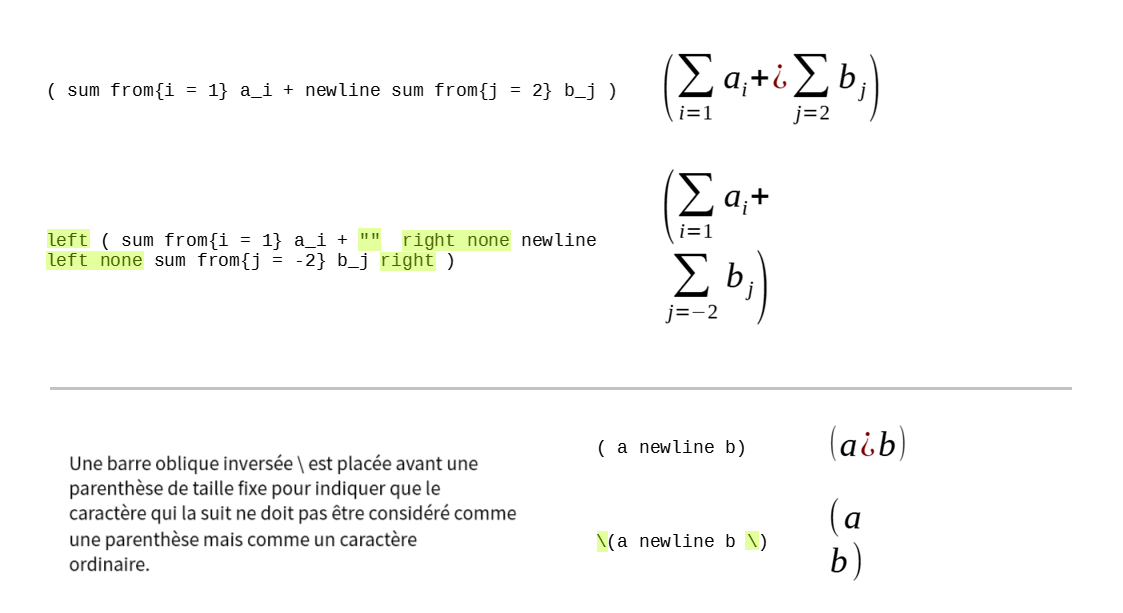

Bonsoir,
Voir deux tentatives dans le fichier ci-joint.
formules.odf (9.0 KB)
Voici la version révisée (voir deuxième formule).
formules_1.odf (8.8 KB)
Merci, cela correspond tout à fait à la solution. Je ne sais pas comment je n’y ai pas pensé car j’ai déjà utilisé une fois ces parenthèses que d’un seul côté.
Pour mémoire, les parenthèses et les opérateurs doivent être équilibrés sur une même ligne.
