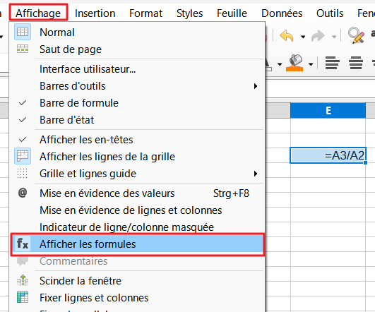

J’utilise LibreOffice 24.2.7.2 sur Kubuntu 24.04.
Aujourd’hui j’ai constaté un comportement étrange : Si j’essaye d’écrire une formule dans une cellule, par exemple =D2/60 elle est vu comme du texte. pareille si j’utilise l’assistant fonction.
Si vous avez une idée ?

Merci pour cette piste.
Marc.
Je viens de voir que les cellules concernées étaient en format “texte”, en les mettant en format “Nombre” comme c’est le cas par défaut, cela fonctionne à nouveau.
Je précise que ça m’est arrivé suite à l’importation d’un document .TXT, j’ai ensuite inséré une colonne entre deux colonnes contenant des données importées avant de tenter d’écrire une formule dans cette colonne. Il y a surement une incidence sur le format des cellules créés.
