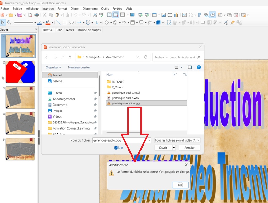

Après demande à ChatGPT, il m’avait indiqué que ma version 26.2.2.2 avait parfois des problèmes avec le format .mp3 et recommandé le .wav.
Suite à votre réponse, j’ai converti mon MP3 en OGG et tenté de l’importer dans la présentation à la place du MP3… L’essai s’est arrêté + vite que prévu !!!
Je me demande si mon exécutable ne serait pas “vérolé”… 8-(((
NB: pour être sûr de ce coté, quel OS utilisez-vous (Linux ou Windows ?) et avec quelle version de LibreOffice ?
Je me demande si je ne devrais pas peut-être désinstaller et ré-installer une version plus ancienne/stable (même si à priori j’avais choisi la politique de faire régulièrement les MAJ proposées…)
