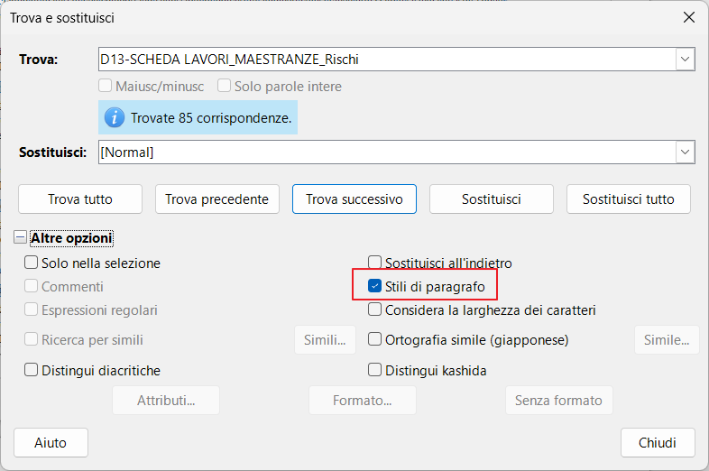

Per prima cosa apri la finestra “Trova e sostituisci” (Ctrl+H) e cerca il Stili di paragrafo in questione.
Verranno selezionati tutti.

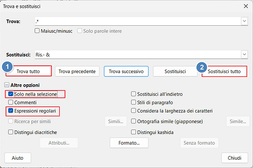

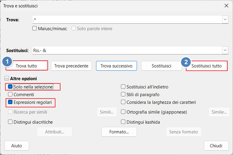

Quindi deseleziona la casella “Stili di paragrafo” e
seleziona “Cerca ogni carattere”.
Seleziona solo “Selezione” (poiché nella prima ricerca sono stati selezionati i paragrafi) e
“Espressioni regolari”.
