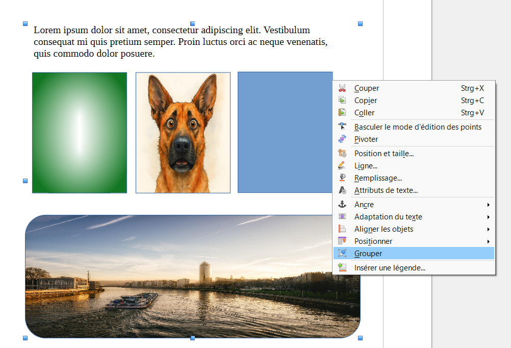

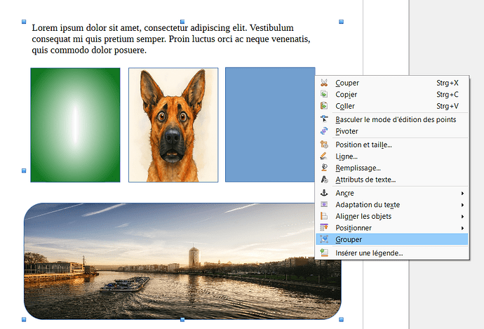

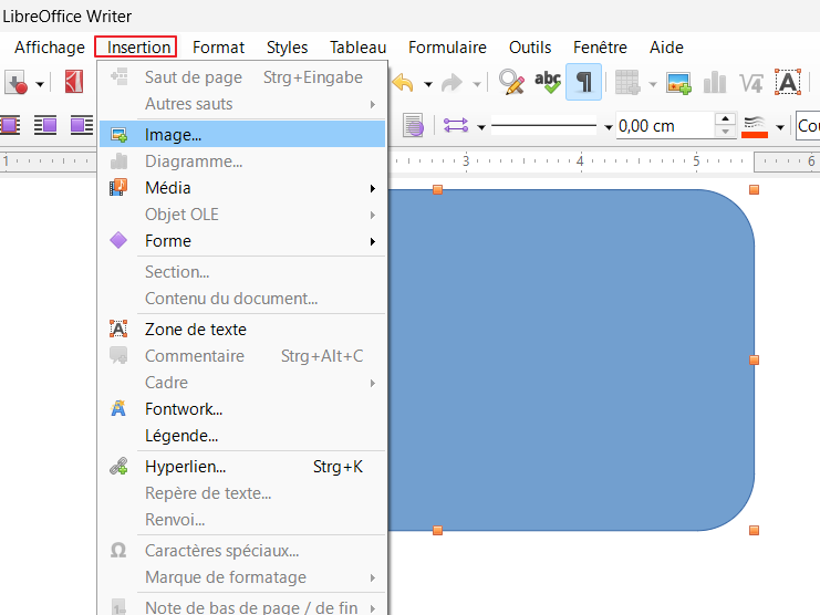

Une fois les images insérées dans des formes, rien ne s’oppose en principe à leur regroupement dans Writer.
Untitled 11.odt (869,5 KB)
