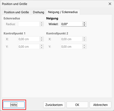

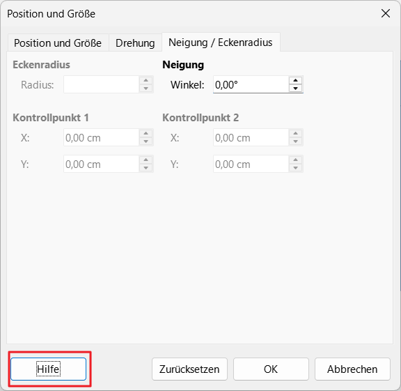

Kontrollpunkt im Dialogfenster "Position und Größe"
Im Dialogfenster “Position und Größe” (z. B. für Bilder und Grafiken, Linien, …) findet man im Register “Neigung” die Optionen “Kontrollpunkt 1” und “Kontrollpunkt 2”. In keiner bisher mir bekannten Konstellation sind die Optionen aktiv. Welche Bedeutung haben die Kontrollpunkte.
Die Bedeutung ergibt sich nur bei einigen Zeichnungsobjekten.
Wähle in der Symbolleiste “Zeichnung” in der Auswahl bei “Blockpfeile” eine der Legenden, z.B. “Legende mit Pfeil…” aus.
Dort hast du dann bei Kontrollpunkt-x Möglichkeiten zur Änderung.
Die Kontrollpunkte (eigentlich besser “Steuerungspunkte”) siehst du auch am Objekt und kannst diese mit der Maus ziehen.

Um Informationen über die Funktionen der Dialogfenster zu erhalten, einfach mal die Hilfe-Schaltfläche benutzen.
Lesen macht schlau!
