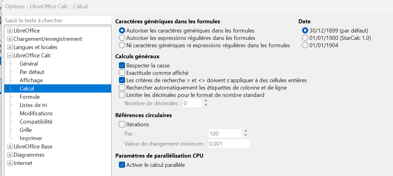

  5. voici une capture d’écran menu outils > option > Libreoffice calcul à vérifier (j’ai pensé à à ça.

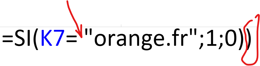

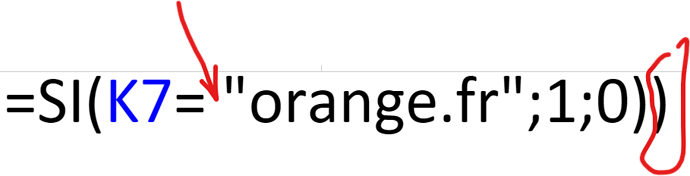

Err 501
espace et )
en trop
C’était bien cela !!! Merci et bonne soirée!
Pb résolu
clique sur les trois points sous mon post et indique que c’est la solution .
C’est une espace insécable U+00A0. Bien sûr, cela fonctionne avec l’espace U+0020.
