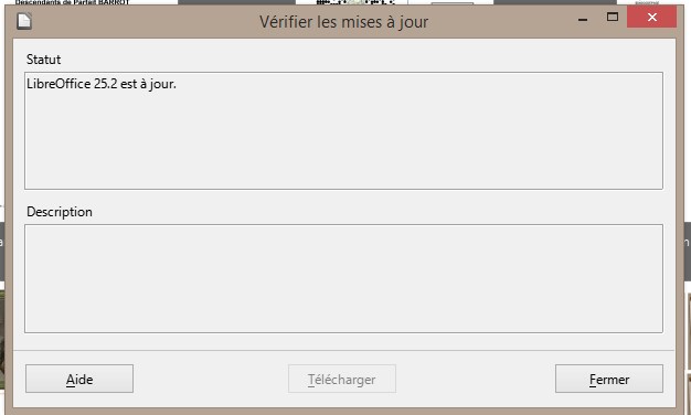

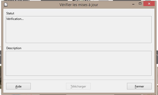

Quelquefois, sur le panneau vérifier les mises à jour, il plante avant de vérifier la mise à jour en affichant « Vérification… ». Mais de nombreuses fois, il affiche « LibreOffice 25.2 est à jour » et LibreOffice a donc vérifié la mise à jour avant de planter.
Ci-dessous, deux copies d’écran représentant les 2 cas.
<img width=“627” height=“377” style=“width:6.5312in;height:3.927in” id=“Image_x0020_3” src="/uploads/asklibo/original/3X/2/6/263703368b8b8b9d49252caba90c9f9fdcc09c48.jpeg" alt="Une image contenant texte, capture d’écran, affichage
Description générée automatiquement"><img width=“626” height=“376” style=“width:6.5208in;height:3.9166in” id=“Image_x0020_4” src="/uploads/asklibo/original/3X/3/a/3ab51c048b371e866893df58f329cb8268e78854.jpeg" alt="Une image contenant texte, capture d’écran
Dans les deux cas, si je clique sur « Fermer » ou sur la croix blanche sur fond rouge, LibreOffice ne réponds plus.
