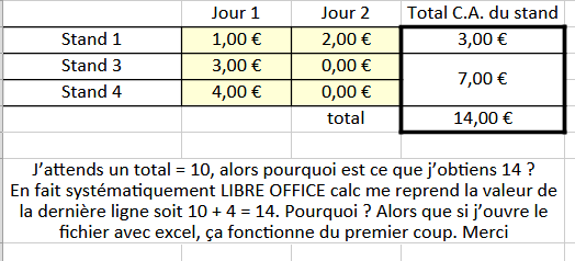

La somme de la colonne est fausse et je ne vois pas la solution Merci.
Bonjour
Le résultat est faux et j’ai simplifié les nombres, les colonnes et les lignes pour comprendre mon problème
Merci de votre aide
Libre office calc erreur d'addition

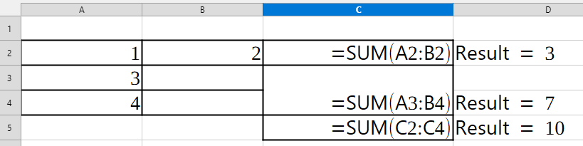

Il faut la feuille de calcul en format ODS pour voir quelles fonctions se trouvent dans les cellules.
De plus, il est déconseillé d’utiliser des cellules fusionnées dans les calculs
Cela ce que j’obtiens
indeed …
e.g. 95338 – Not plausible behaviour when combining cells
Non, ce n’est pas le cas. Vous obtenez exactement ce que
les formules sont censées calculer.
Si la deuxième cellule est visuellement masquée par la première, les deux cellules sont conservées automatiquement. Il est important de noter:
  • a) la deuxième cellule est-elle vide ? OU
  • b) contient-elle une valeur cachée qui doit être supprimée ou conservée ?
Ce cas de figure est vérifié lorsque vous souhaitez grouper visuellement plusieurs cellules. Comme toujours, et sur un ton un peu pédant : « Vous devez savoir ce que vous faites ! ». Avant cela, un peu de pratique et quelques questions s’imposent… :face_with_monocle:
