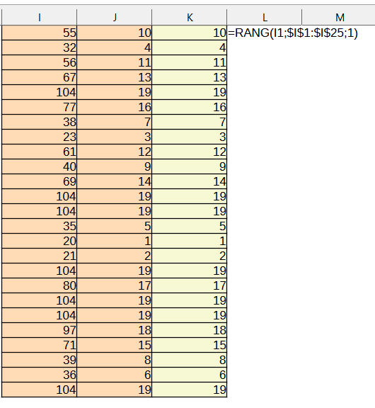

Laagste waarde uit kolom een 1 toekennen, een na laatste een 2 etc
Ik heb 2 kolommen, in de ene kolom staan waardes is de andere kolom wil ik een andere waarde toekennen aan de waarde uit kolom 1. Hoe doe ik dat?

De linkerkolom geeft een waarde, in de rechterkolom moet dan de tegenwaarde komen. Nu is dit met de hand ingevuld in de rechterkolom maar kan dit automatisch?
Alvast bedankt, Pit
Het lukt mij niet om het gevraagde te begrijpen. Ik krijg het idee dat de gegevens op een andere manier opgeslagen moet in Calc. Zoals ik het nu begrijpen staan er in een enkele cel een reeks getallen. Op deze manier is het voor Calc het moeilijker om er iets mee te doen. Het maakt ook voor de gebruiker het moeilijk om daarvoor formules te vinden.
Als je de getallen op een wat uitgebreidere manier vastlegt dan heeft Calc ook mogelijkheden om wat met zo’n reeks gegevens iets te doen.

Bijgesloten heb ik een eenvoudig voorbeeld vanwat ik wel zelf verzonnen heb maar misschien niet gelijk aan je probleem. Het zou best kunnen dat je probleem anders is maar probeer dan het probleem beter onder woorden te krijgen. Het goed verwoorden van een probleem helpt met het oplossen.
VoorBeeld.ods (11.5 KB)
Rang
Dit was inderdaad erg goed begrepen en het werkt super!
