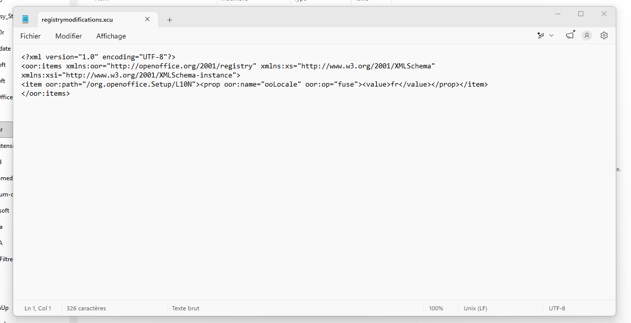

Dans la solution 3 , il n’y a pas la ligne “UseOpenGL” dans le fichier registrymodification.xcu (je l’ai ouvert dans Blocnote c’est bon?, j’ai fait une copie d’ecran de mon “registrymodification.xcu” mais je ne sais pas si/comment je peux la joindre à ma reponse)
Dans la solution 4, j’ai bien coché “executer en tant qu’admin…;” mais je n’ai pas vu les autres lignes (optimisation…), et SmartAppControl n’était pas activé.

3) Ton fichier registrymodifications.xcu prouve quelque chose d’important
La capture que tu m’as envoyée montre un fichier quasi vide, avec seulement :
Code
/org.openoffice.Setup/L10N
Ton profil LibreOffice est incomplet ou corrompu. C’est exactement ce qui empêche LibreOffice de démarrer.
Normalement, ce fichier contient des centaines de lignes.
Donc tu as un profil utilisateur cassé, et LibreOffice 26.2 n’arrive pas à le reconstruire.

5) Concernant “UseOpenGL” absent : c’est normal
Ton fichier est tellement minimal qu’il ne contient aucune configuration graphique.
Ce n’est pas un problème : ça confirme juste que ton profil est cassé.

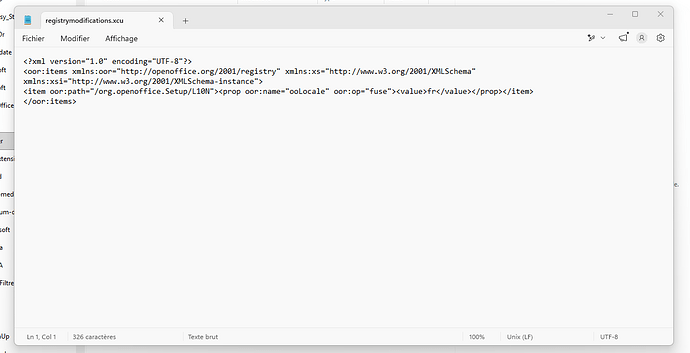

Voici a quoi ressemble le document registrmodification.xcu et informer moi si le problème est réglé sinon informer moi la cause
