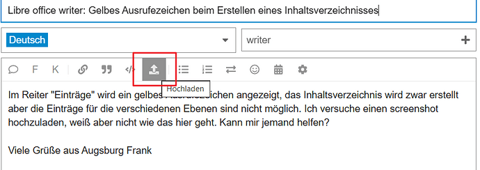

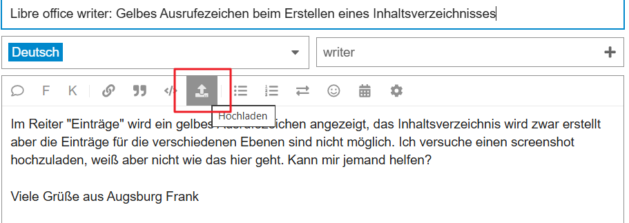

Im Reiter “Einträge” wird ein gelbes Ausrufezeichen angezeigt, das Inhaltsverzeichnis wird zwar erstellt aber die Einträge für die verschiedenen Ebenen sind nicht möglich. Ich versuche einen screenshot hochzuladen, weiß aber nicht wie das hier geht. Kann mir jemand helfen?
Viele Grüße aus Augsburg Frank

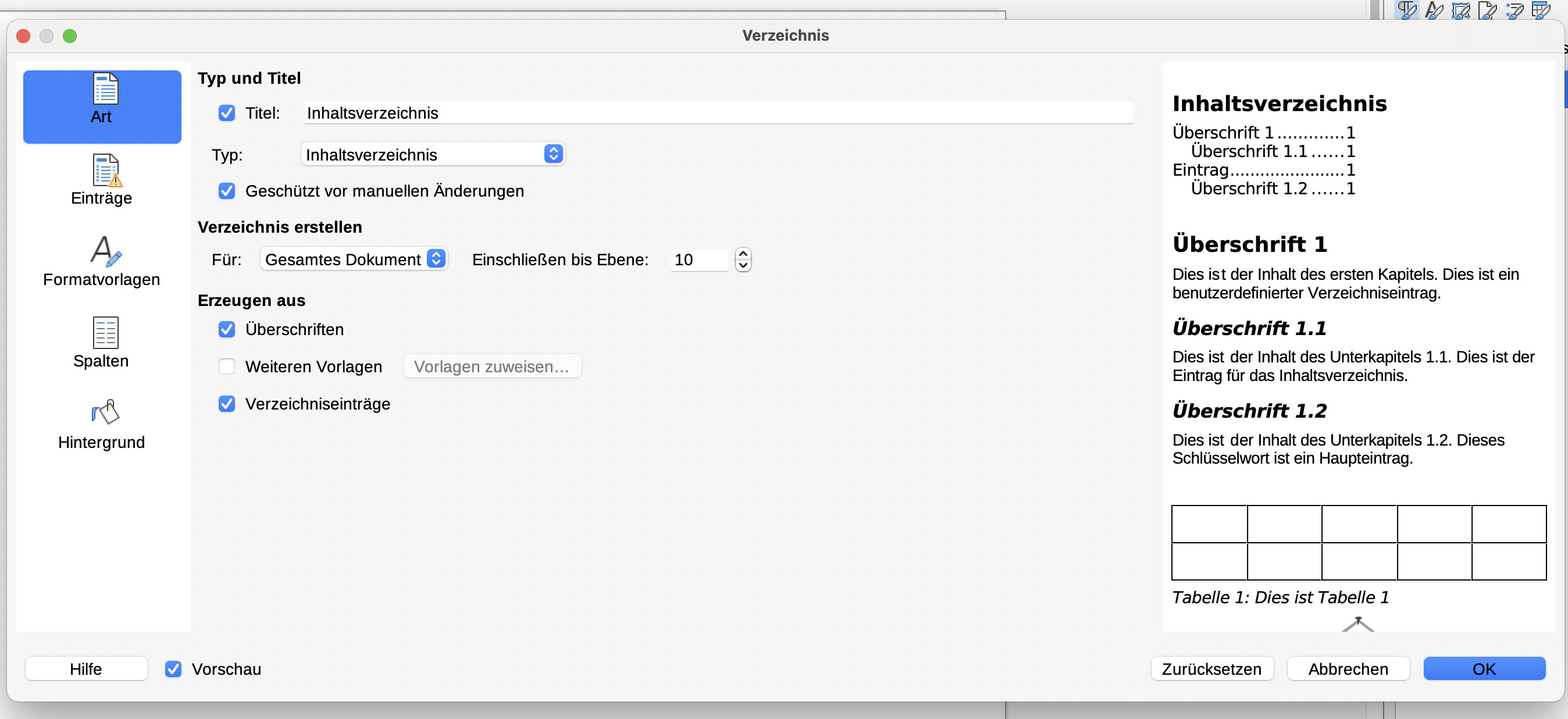

Danke für die Hilfe! Wie ihr seht habe ich die Version für Mac (Intel). Ich habe sowohl die neueste 26.8 als auch die 26.2.6.3 probiert, bei beiden das gleiche Ergebnis:
In den Einträgen kann ich nicht auf die einzelnen Ebenen zugreifen. Bei dem erstellten Inhaltsverzeichnis ist der gesamte Hintergrund in dunklem Grau, obwohl ich keine Farbe o.ä. angewählt habe.
Kann hier jemand, bei dem der Fehler nicht auftritt, ein kleines Writer Dokument hochladen, damit ich die Einstellungen übernehmen kann? Nur drei Überschriften, “Einleitung”, “Hauptteil”, “Schluß” und darüber dann das Inhaltsverzeichnis mit den drei Einträgen…
Das würde mir sehr helfen,
Grüße Frank
