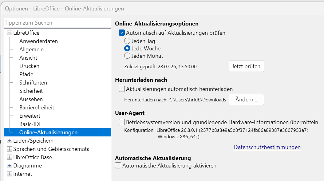

Kannst du das Abbrechen?
Wenn möglich das Update nicht starten lassen bzw. abbrechen.
Danach in LibreOffice das Menü Extras > Optionen > LibreOffice Online-Aktualisierungen aufrufen.
Dort bei Automatische Aktualisierung das Häkchen entfernen und OK.
Hallo Hrbrgr,
danke für Deine Antwort.
Soweit komme ich leider nicht. Ich habe LO jetzt auf verschiedenen Maschinen installiert, deinstalliert und wieder neu installiert. Selbst, wenn ich als erstes LO im abgesicherten Modus starte kommt der Updater. Den sehe ich auch im Taskmanager. Wenn der fertig ist startet LO nicht von alleine. Manuelles starten funktioniert nicht. In der Windows Ereignisanzeige wird ein Fehler protokolliert.
