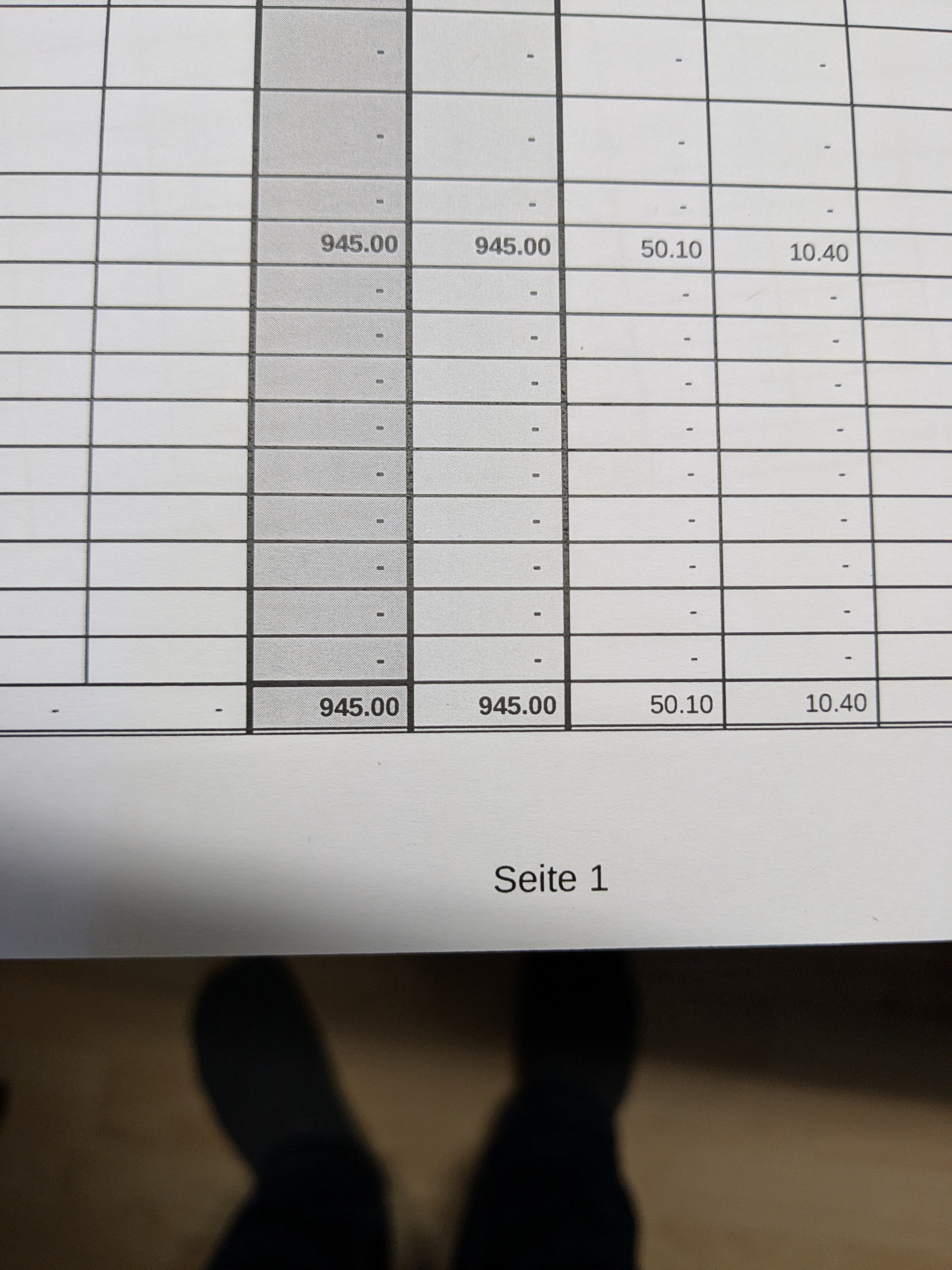

Ich würde gerne wissen, ob man bei Calc die Fussnote mit der Seitenzahl ausschalten kann, die per default beim Drucken drin ist.
Ich habe ein Beispiel hochgeladen.
Entsprechende eigene Versuche und Internetrecherche haben leider nichts gebracht. Danke für eure Hilfe!

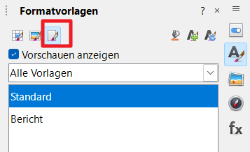

Die Einstellung dafür findest du in der Seitenvorlage.
Die kannst du öffnen über entweder:
  1. Das Menü Format → Seitenvorlage
  2. Per Klick auf die entsprechende Anzeige in der Statusleiste.
  3. Über die Seitenleiste (F11)
