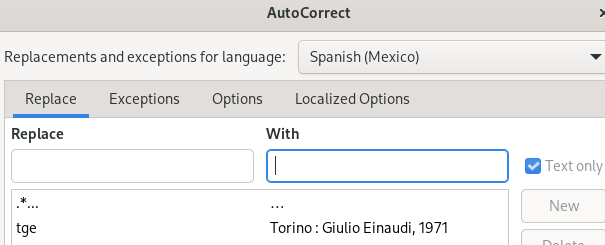

Digitazione automatica
Validità
Edito:
Opzioni di correzione automatica
imagen
“Manualetto Shakespeariano tge” + " " (spazio) = "Manualetto Shakespeariano Torino : Giulio Einaudi, 1971 "
Ma è necessario caricare tutte le opzioni nell’elenco di correzione automatica.
en:
But you need to charge all the options to the AutoCorrect list.
