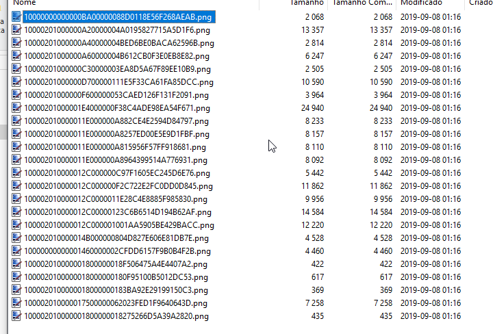

Ola @fj2019, fiz teste aqui e esta funcionando, Usei Ctrl A, C e V.
Arquivo teste
Para verificar se imagens estão no arquivo, altere de .odt para .zip
Descrição da imagem
E abra no desconpactador
Descrição da imagem
Abra a pasta Pictures
Descrição da imagem
A listagem das imagens contidas no arquivo.
usei Win10 + LibO 6.3.1.2 e 6.3.0.2 funcionou em ambos
