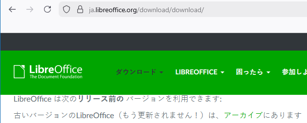

何か不自由があったらアーカイブから古いバージョンをダウンロードすることもできます。

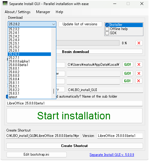

私はバクかなと思ったときは、Separate Install GUIというツールを使って複数のLibreOfficeをインストールして試しています。これは正式なインストールと違って環境に影響しないようなのでおすすめです。
