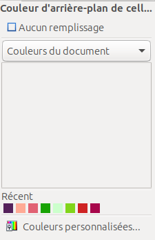

Sur LibreOffice Writer 24.2.7.2, que je viens d’installer nouvellement (étant précédemment sur LibreOffice 6.0.7.3) je constate que la liste de “couleurs du document” est vide, quand bien même mon document comporte des couleurs utilisées en remplissage et en arrière-plan de tableau.
C’est une fonctionnalité qui me servait régulièrement auparavant.
Quelqu’un aurait-il une idée de la raison de ce problème ?

J’ai tenté de relancer en mode sans échec, mais cela n’a rien changé à mon problème.
Voilà ma fenêtre de choix de couleurs quand je choisis “Couleurs du documents”. On voit qu’elle est vide alors que j’ai mis deux couleurs dans un tableau pour tester. Par contre on voit toutes les couleurs récentes utilisées.

En poursuivant mes recherches, j’ai repéré que mon problème correspondait à ce bug : 166895 – Document Colors do not appear anymore in the color selection (concerns Editing)
Les couleurs utilisées pour le texte et le surlignage sont bien intégrées dans la palette “Couleurs du documents”, contrairement à celles utilisées pour le remplissage…

Après désinstallation et réinstallation, d’une version plus récente (25.2.5.2) le problème est toujours présent…
effectivement, c’est étiqueté “regression”;
pour aider à l’identification du problème → QA/Bibisect - The Document Foundation Wiki
