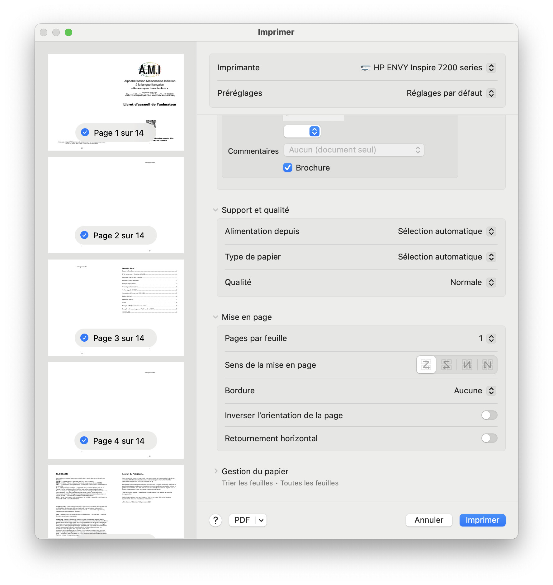

Bonjour, j’ai créé un fichier format A4 que j’ai imprimé en livret format A5 (24 pages) recto-verso bords courts 2 pages par feuille, et c’était parfait. J’ai dû faire quelques changements de contenu dans mon fichier, et je n’arrive plus à imprimer comme avant ! Dans la fenêtre d’impression, l’aperçu est correct, mais l’impression se fait en format A4 pleine page (et bien sûr retourné en bords courts donc pas exploitable). J’ai tout essayé sans succès… Merci de m’aider !

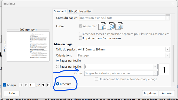

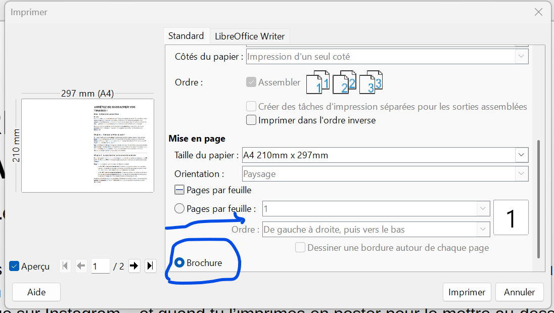

avez-vous bien coché la case brochure, tout en bas de la fenêtre d’impression, au moins dans l’affichage sur mon système.

Merci d’avoir répondu. Oui, bien sûr ! J’ai l’habitude de faire des livrets, c’est juste que maintenant ça imprime le livret sur la feuille en mode portrait et non paysage comme avant (c’était automatique à partir du moment où je sélectionnait 2 pages par feuille), donc trop petit et inexploitable. Pourtant l’aperçu est correct !

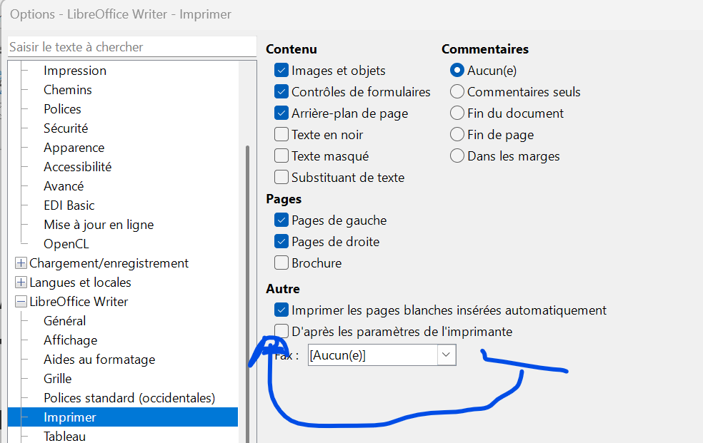

Dans le menu outils > options > libreoffice Writer > imprimer vérifier que c’est décocher selon la configuration de l’imprimante

Il n’y a aucun endroit où pouvoir forcer en paysage ! Peut-être une différence entre Windows et MacOS ?

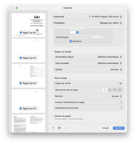

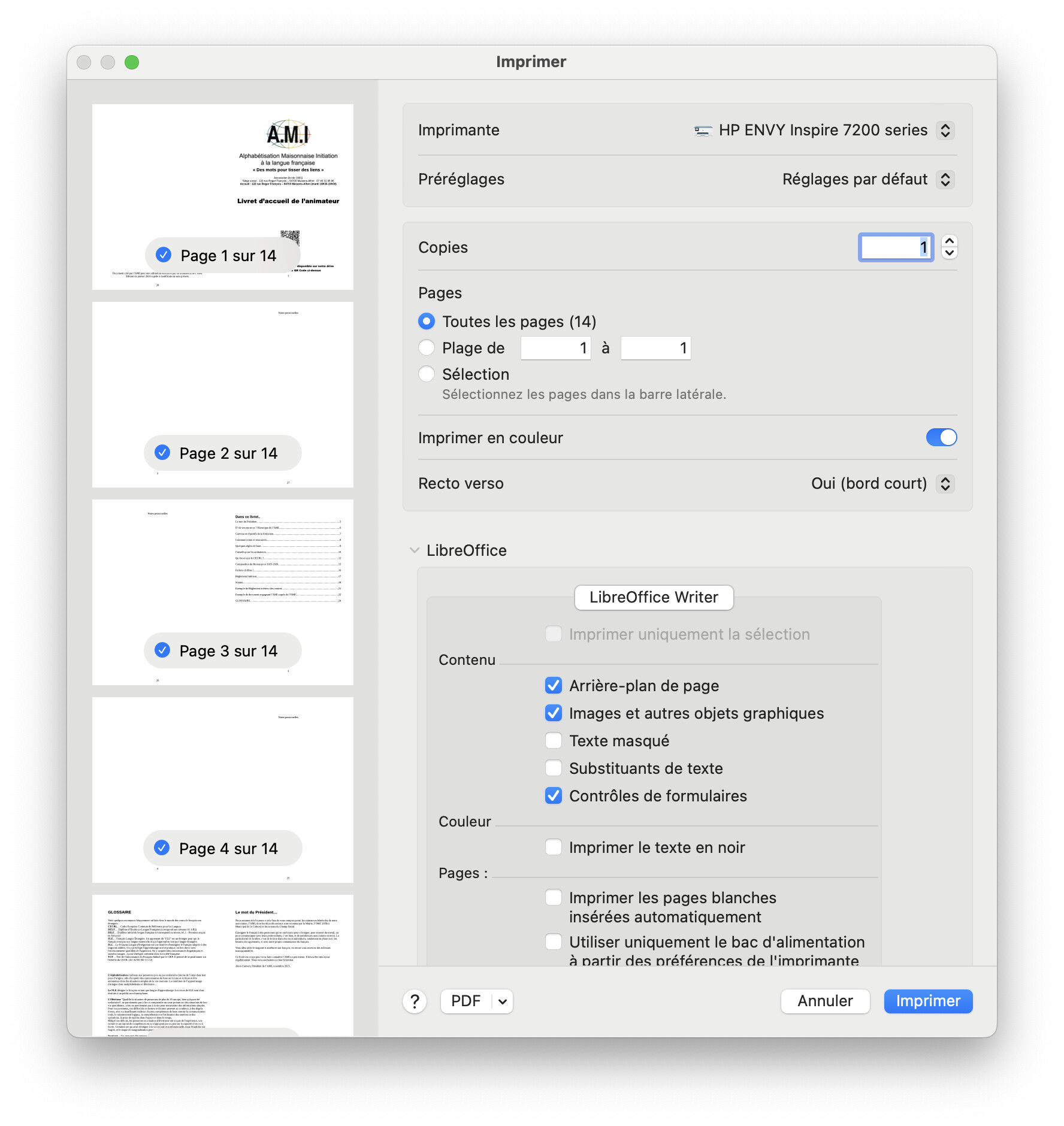

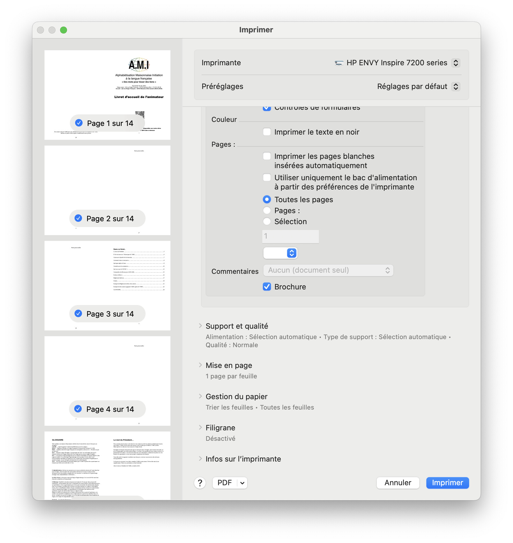

Je joins deux captures d’écran pour montrer la configuration.
J’ai réinitialisé l’imprimante, et testé à nouveau. Malheureusement, dans cette configuration, cela se contente d’imprimer en A4 portrait pleine page 1 page par feuille en recto-verso bords courts.

Sur macOS, si l’option n’apparaît pas immédiatement, elle se trouve ici :

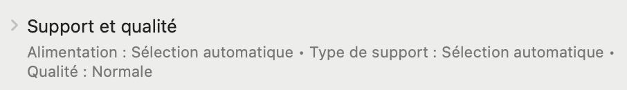

Dans la fenêtre d’impression, cherchez le menu déroulant qui s’appelle actuellement “Support et qualité” (avec la petite flèche >).
Cliquez dessus et choisissez Configuration de la page (ou parfois Mise en page).
Vous y trouverez l’icône de l’orientation : sélectionnez l’icône Paysage (le petit bonhomme couché).
Pour que l’imprimante comprenne qu’elle doit mettre deux pages sur une feuille, vous devez modifier une autre section :
Cliquez sur la flèche > à côté de Mise en page (juste en dessous de “Support et qualité” sur votre capture).
Là où il est écrit “1 page par feuille”, changez pour 2 pages par feuille.
Vérifiez que le paramètre Modèle (ou agencement) correspond bien à l’ordre de lecture d’un livret.

Curieusement, la version que j’ai de LibreOffice ne correspond pas à ce que vous proposez.
Je joins une capture d’écran. Pas d’endroit où changer la configuration de portrait à paysage !
