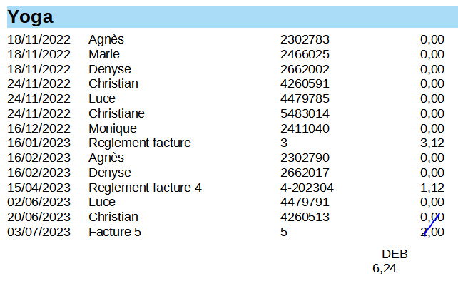

Capture

Je suis arrivé à créer le champ d’accumulation avec ou sans alias, le problème c’est qu’il faut attendre entre 2 et 3 minutes que le builder crée le champ en répondant “attendre” dans le message de cratch !!!
Peut être qu’il faut une grosse mémoire et un gros processeur pour avoir un temps de réponse acceptable. A suivre …
Merci du retour !
Ce temps d’attente est anormalement trop long et fait qu’on amène à penser que l’appli s’est plantée !
