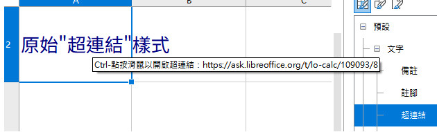

LO Calc 如何取消顯示「超連結」的「底線」?
一個狀況有問有機會,環境是macOS 13.6.8 + LibreOffice 24.8 Calc for macOS,我編輯的一份ODS格式的試算表文件,從LO6就開始編輯,一路到LO7,再到目前為止最新版的LO24.8。
我的古早印象所及,在LO7之間的某一版之前,我有在字元上加入超連結網址,但印象所及有設定了一些什麼,於是就「不會」如附圖所示的顯示出「超連結底線」,可是在換到LO某個版次之後至今,超連結底線都會強制呈現出來。我想要嘗試把整份文件內「所有的」「超連結底線」全部都批次拿掉,我「找不到」選項。嘗試拿掉單一一個「超連結底線」,怎麼嘗試都沒有成功。
LO24.8的圖形介面選項,還可以設定一些什麼? 能夠讓我把格子內所有的「超連結底線」都「不會顯示」。
當然我設定的字元的「超連結」功能要留下來,全都是連外的廣域網路網址。

Bug未解前,你不妨將"超連結"樣式的底線設成白色,效果如下:
underline
哇,那我的文件檔內有數萬個連結要去修改了。有沒有圖形介面操作模式下的批次修改方式?
