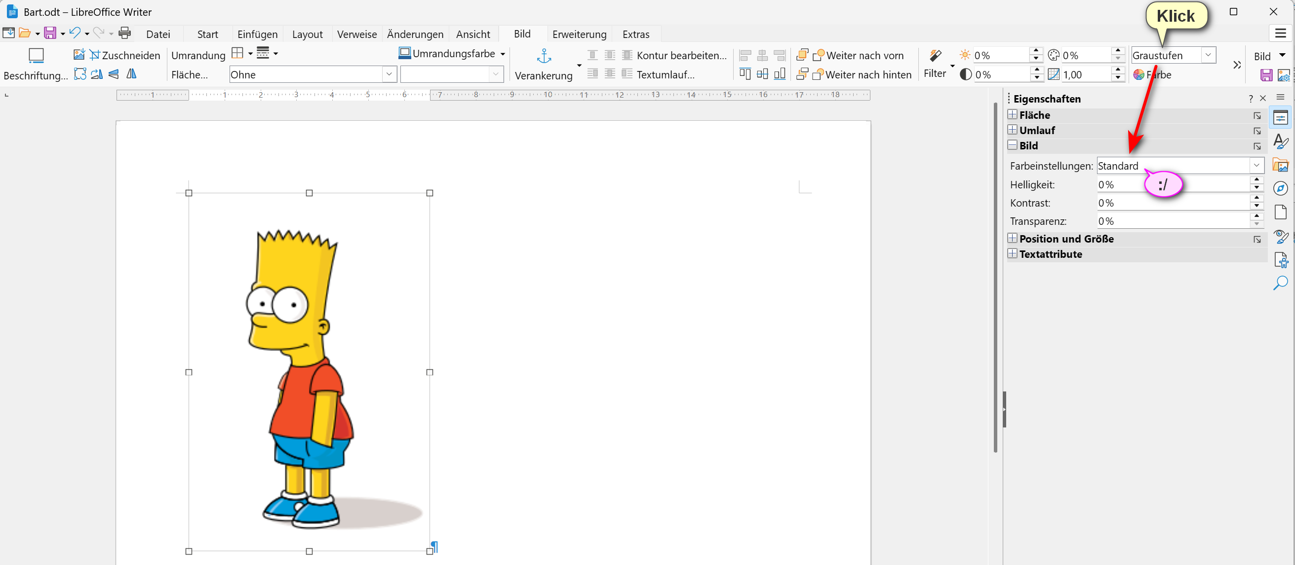

bevor ich mein Problem an die Bugzilla-Liste melde, möchte ich mal fragen, ob das nur bei mir ein Problem ist: Ich möchte in LO Writer ein farbiges Bild in Graustufen umwandeln. Das klappt über die rechte Seitenleiste auch prima und wird dann oben in der Registerkarte “Bild” unter Bildmodus auch korrekt angezeigt.
Wenn ich aber den umgekehrten Weg gehe und in der Registerkarte “Bild” den Bildmodus auf “Graustufen” setze, passiert nichts - das Bild bleibt farbig. Auch die Seitenleiste zeigt weiter “Standard” an > siehe beigefügter Screenshot. Ist das bei euch auch so?

Das kann ich so bestätigen.
Nur zur Klarstellung, das was du als <Registerkarte “Bild”> bezeichnest, heißt Symbolleiste “Bild”.

Wenn du deinen Bug geschrieben hast, bitte hier die Bugnummer posten, danke.
PS: Der Fehler gilt auch für die anderen Umwandlungsmöglichkeiten.
Scheint ein Fehler in Windows zu sein. Hier lassen sich Graustufen bei einem Foto einwandfrei einstellen:
Version: 26.8.0.2 (X86_64)
Build ID: 9bc445578031fecf56086729d8e4940c77e14d65
CPU threads: 6; OS: Linux 6.4; UI render: default; VCL: kf5 (cairo+xcb)
Geht hier unter Linux auch mit der Version 26.2.4.2
tdf#171659 – Changing image mode via the Image toolbar does not work
Ah, thanks. Will be fixed with version 26.2.6 (release end of August https://wiki.documentfoundation.org/ReleasePlan/26.2)
