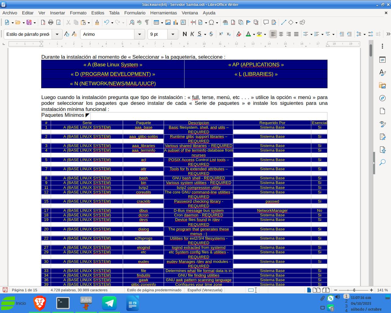

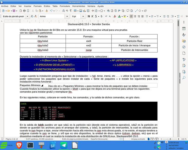

Hola muy buenas, estoy escribiendo un « Paso a Paso » entonces primero inserte una sección y dentro de esa sección inserte otra sección y luego puse un « Marco » para poder asignarle una macro. Mi documento se ve así :
En esta sección funciona perfectamente lo puedo utilizar varias veces sin problemas.

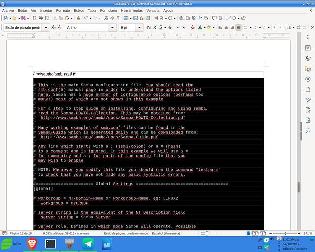

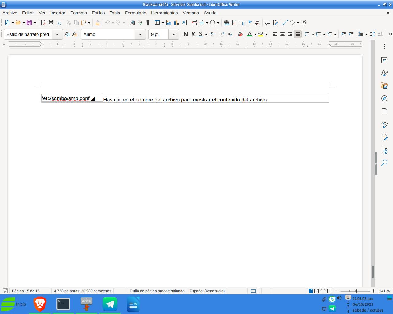

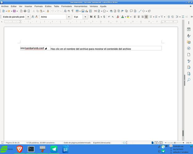

Luego en la parte inicial del Documento quise hacer lo mismo
Pero al utilizarlo en esta seccion 2 veces seguidas / continuas, por algun motivo que desconozco me crashea el LibreOffice.

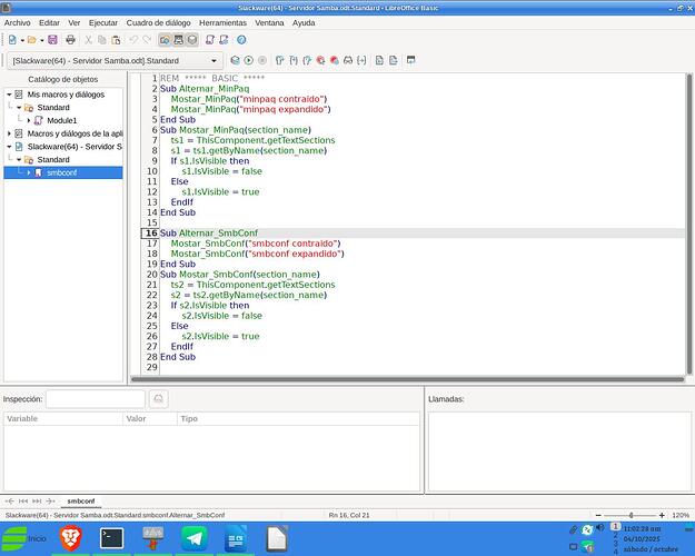

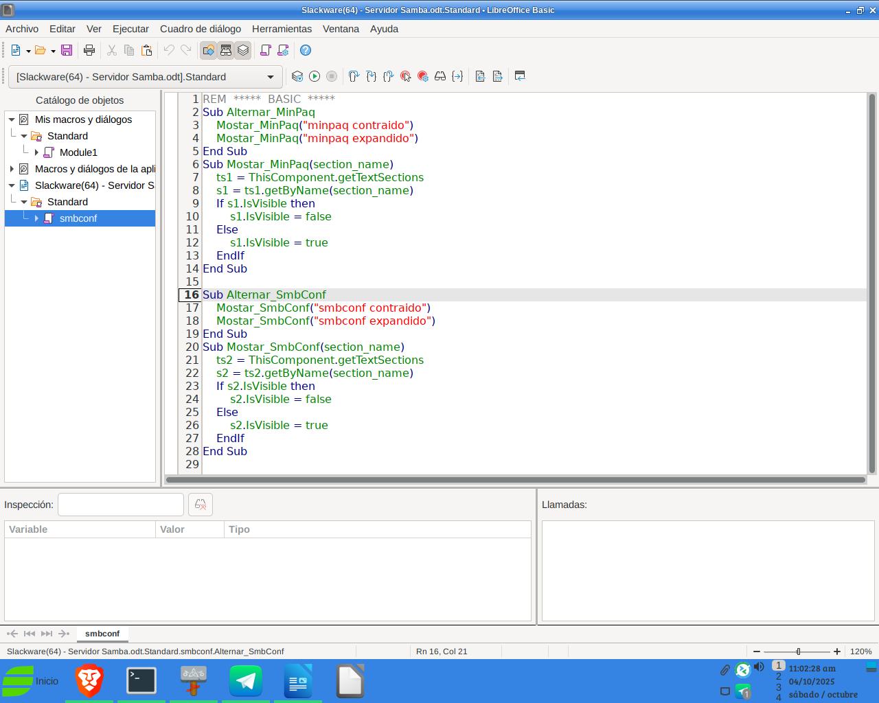

Aqui dejo una captura de pantalla del codigo en BASIC :
El Codigo de las Macros es el siguiente :

Muy bien en vista de dicho Crash, quiero saber si hay algo mal escrito en el codigo en BASIC.
Por otra parte, me gustaria que me ayudaran a adaptar dicho codigo de BASIC a los otros lenguages de programacion compatibles con las Macros [ Python, JavaScript, BeamShell ] , a ver si indistintamente del lenguage de programacion utilizado, provoca el mismo crash.
