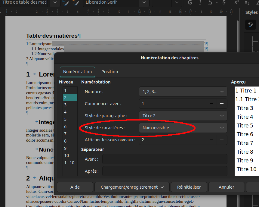

créer un style “invisible”,
et dans Numérotation des titres, l’assigner au niveau voulu :
heading nonum.odt (9.8 KB)

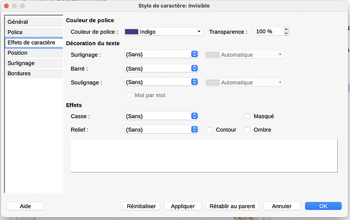

question subsidiaire, comment crée-t-on un style “invisible” ? en utilisant la transparence à 100% ?
ou blanc sur blanc.
Le blanc sur blanc, j’y ai bien pensé, mais le problème est que je risque d’imprimer sur du fond en couleur…
Donc, il me reste la transparence à 100%, je vais tester.
Je vous tiens au courant
c’est parfait ! ça fonctionne, en réglant la transparence à 100%
