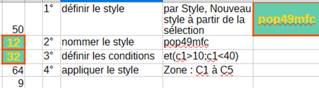

Bonjour POP49, le forum
Voyez dans le fichier joint s’il peut répondre à votre souci
POP49MFC.ods (9,1 Ko)
pop49mfc
:wink:
