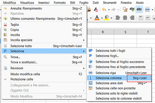

Per selezionare rapidamente tutta la colonna puoi farlo anche cliccando sulla “lettera” della colonna.

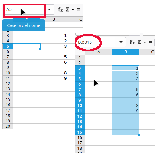

Dovendo selezionare solo un range di celle della colonna puoi indicarlo nella “Casella del nome” seguito dal tasto INVIO …
