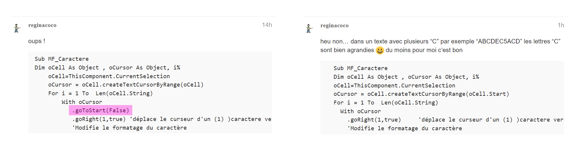

oups !
 Sub MF_Caractere
 Dim oCell As Object , oCursor As Object, i%
     oCell=ThisComponent.CurrentSelection
     oCursor = oCell.createTextCursorByRange(oCell)
     For i = 1 To  Len(oCell.String)
         With oCursor
            .goToStart(False)
            .goRight(1,true) 'déplace le curseur d'un (1) )caractere vers la droite  et selectionne
            'Modifie le formatage du caractère
           Select Case .String
               Case chr(216),"C"
              .CharHeight = "20"
               Case 5,7,9
	      .CharEscapement=33
	      .CharEscapementHeight=50
           End Select
     .goLeft(0,false)
       End With
    Next
  End Sub
La macro permet de modifier les propriétés du premier caractère uniquement…
heu non… dans un texte avec plusieurs “C” par exemple “ABCDEC5ACD” les lettres “C” sont bien agrandies :grinning: du moins pour moi c’est bon
