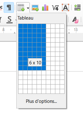

Tu obtiens des tableaux non formatés avec des bordures lorsque le tableau est créé via la barre d’outils !
2025-06-26 10 02 13

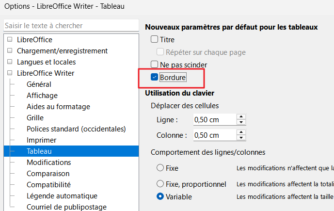

L’insertion d’une bordure doit cependant être réglée dans les options !
Outils → Options → LibreOffice Writer → Tableau.
2025-06-26 10 03 38

L’utilisation de la barre d’outils peut être compliquée pour les jeunes que j’accompagne, cela demande une précision dans le déplacement de la souris qu’ils n’ont pas tous
