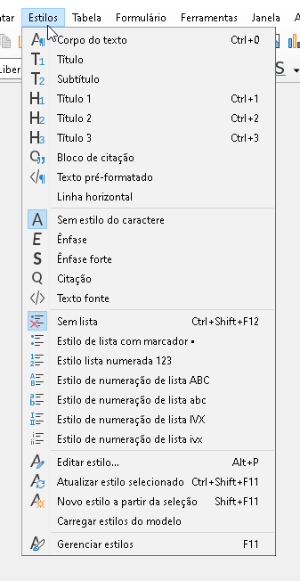

Ola Mauricio, na formatação usou Estilos ou foi manual.
Olá, o que seriam os estilos? São as formatações? Eu não costumo usar esse tipo de programa, apenas recebi o arquivo do texto com a revisão e precisei fazer pequenos ajustes, salvos normalmente. Quando abro o arquivo, estes ajustes precisam ser feitos novamente… bem chato isso.
Para formatar usou o Menu Estilos?

Qual formatação? Posição, tamaño de uma imagem? Alineação do texto?
Nenhuma alteração ou somente algumas específicas?
O documento foi feito con LibreOffice?
Que versão de LibreOffice está usando? Com Linux?
Podería fazer uma copia reduzida do seu documento (3 ou 4 paginas) onde se possa reproduzir o problema? Pode substituir o texto com xxx.
Mande um pedaço do arquivo para vermos. Assim somente falando fica muito difícil de ajudar.
