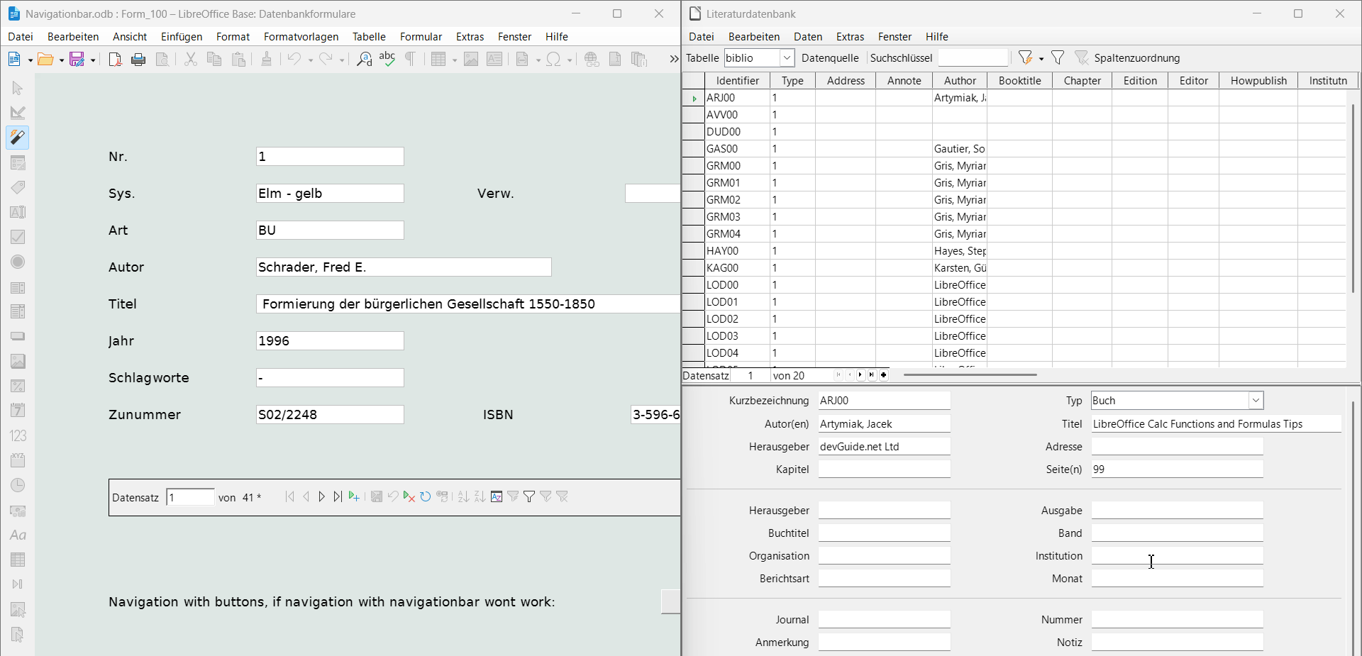

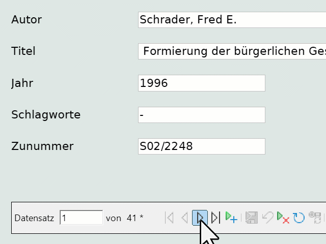

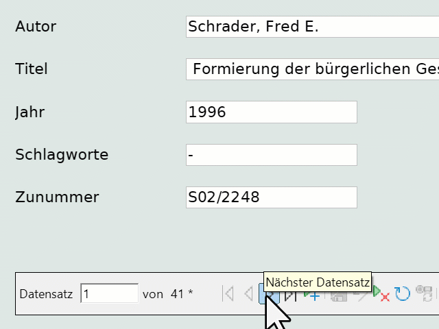

Vergleichen wir das Verhalten (rechts: Writer, Extras ⟶ Literaturdatenbank):
rec26203_Win11
Ich hab’ jetzt den Eindruck, dass das nicht ganz richtig über gekommen ist:
Mit der Maustaste ein Klick. Dann los lassen und schauen.
In beiden Darstellungen scheint es mir so, als ob die Maus beständig gehalten wird.

Wenn ich einen Klick etwas länger ausführe dann müsste der Datendurchlauf aber spätestens dann aufhören, wenn ich die loslasse…

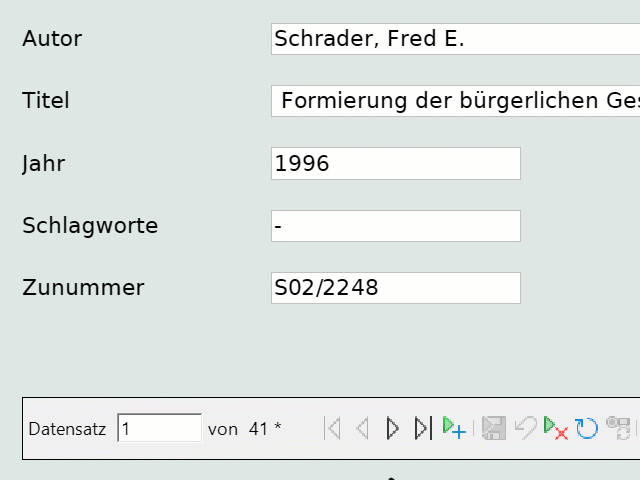

Genau so ist es bei mir. Durchlauf mit Stop:
132446 HB - DB DS-DurchlaufMitStop

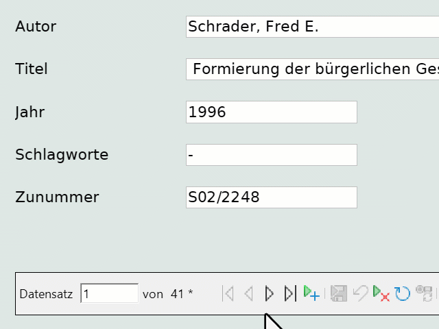

Einzelklicks:
132446 HB - DB DS-Klicken
Dieses GIF ist hier etwas beschleunigt, etwa 1:2.

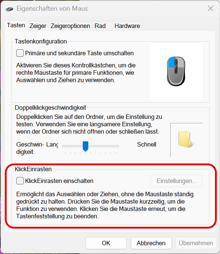

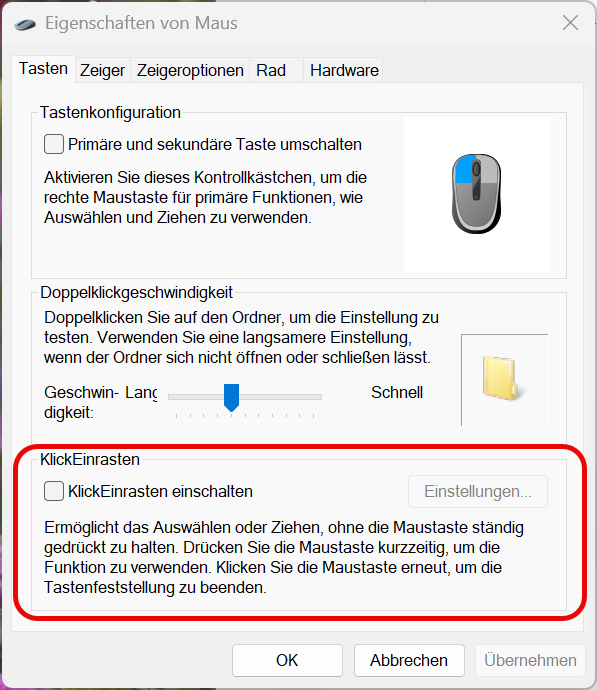

Aber Vorsicht, bei mir gibt es im BS folgende mögliche Einstellung:
Wenn ich wirklich nur auf den Button klicke, geht es zum nächsten Datensatz, und zwar beim Mouse-up. Wenn ich aber ein bisschen zu langsam bin beim Loslassen, ende ich auf einem der folgenden Datensätze.
Für mich sieht es so aus, als seien die Mauseinstellungen nicht der Fingerfertigkeit des Benutzers angepasst. Der Benutzer kann wohl keinen “Klick” machen. Ist er sehr jung und kann daher nur “wischen”, und müsste erstmal einen Mausklick üben? Oder ist er etwas eingeschränkt in seiner Fingerbeweglichkeit? Wenn er mit Kraft drückt und dann loslässt, also eine Aktion von einer “Eins-und” Zeitlänge macht, überspringt das Feld einige Datensätze.

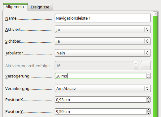

@Hrbrgr : Und ich dachte, ich kenne die Formularelemente im Schlaf. Da gibt es doch tatsächlich für die Navigationsleiste die Einstellung “Verzögerung”, die standardmäßig auf ‘20 ms’ steht.
grafik
Irrtum: Das ist nur die Verzögerung beim Durchlauf. Das beeinflusst also die Geschwindigkeit nach dem ersten Auslösen. Wenn ich ‘1’ da stehen habe, dann springt das Ganze in der gewohnten Zeit nach 2 und 3 und dann erst beginnt die Verzögerung für jeden weiteren Sprung. Habe ich vor den Änderungen einmal mit 5000 ms getestet.
Wenn ich 500 ms einstelle, sieht das Ganze schon recht gut aus.
Mit 300 ms fast optimal:
132446 HB - DB DS-Durchlauf300ms
Auch nach einem Zwischenstop bei DS 20.
Nur hat das nichts mit dem eigentlichen Problem zu tun. Es ging ja nicht um das “Durchrauschen” durch sämtliche Datensätze, sondern um das Weiterbewegen von einem Datensatz zum nächsten Datensatz. Und genau den Punkt betrifft eben die Verzögerung nicht.
