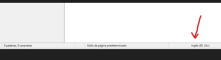

Buenos días!
A pesar de que he escogido el “español” como idioma tanto de la interfaz como de la aplicación, cada vez que abro un documento nuevo el idioma está establecido a “Inglés (EE UU)”
¿Me falta algún detalle que he pasado por alto?
(Estoy en Windows)
Muchas gracias

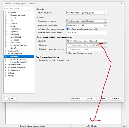

Si, pero como decía, ya tengo escogido el español como predeterminado desde que instalé Libre Office…
Aquí se comprueba el error más adecuadamente:

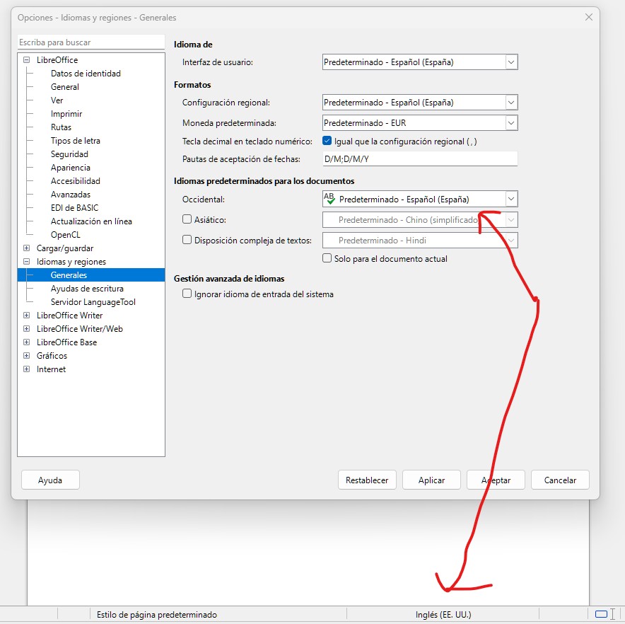

Pues en modo a prueba de errores pasa lo mismo
Pienso que puede tener algo que ver con la plantilla predeterminada del directorio de instalación. Es una cosa bastante extraña.
  • Aunque no sé si funcionará, prueba instalando de nuevo LibreOffice
Creo que ya lo solucioné
En principio mi error fue que como acceso directo estaba usando uno que creé al principio de instalar LO para poder cambiarle el icono por uno que me gustase más. Seguramente ese acceso provenía de un documento en el que no había cambiado correctamente el idioma por defecto…
