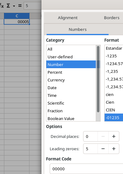

Vous pouvez également fixer le nombre à 5 chiffres en appliquant un format de type « 5 zéros non significatifs », tel que <00000>.
