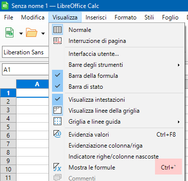

Ctrl+` (Ctrl + accento grave)

Grande!!! Funziona ma se lo faccio con strumentu-opzioni-LibreOffice-vista non lo tiene in memoria. Ogni file che apro devo andare in visualizza ecc.ecc.
Grazie per la pazzienza, intanto mi hai salvato deecine di files e macro. Mi puoi dare quest’ultimo aiuto? Che Dio ti benedica
p.s. con excel funziona ma non voglio lasciare LibreOffice
Tutto OK ho dovuto deselezionare Formule da opzioni sei un angelo

Strumenti - Opzioni - LibreOffice Calc - Vista.

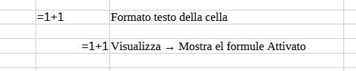

Era già impostato come mi hai suggerito non cambia niente se G7 è uguale a 1 e G8 è uguale 1! =G7+G8 , risultato = G7+G8 sono disperato.

Non ho mostrato loro come dovrebbe apparire, ho mostrato loro dove possono modificarlo.
Dovrebbe apparire così:

p.s. le celle sono formattate in numero standar
