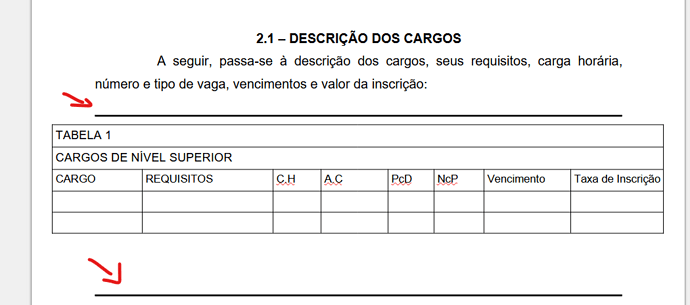

O que é esse linha horizontal que fica aparecendo?
Algumas vezes, principalmente ao inserir tabelas, uma linha preta horizontal surge e não consigo selecioná-la para remoção. Já fui em “Borda” para verificar se era esse tipo de linha, mas não removeu.

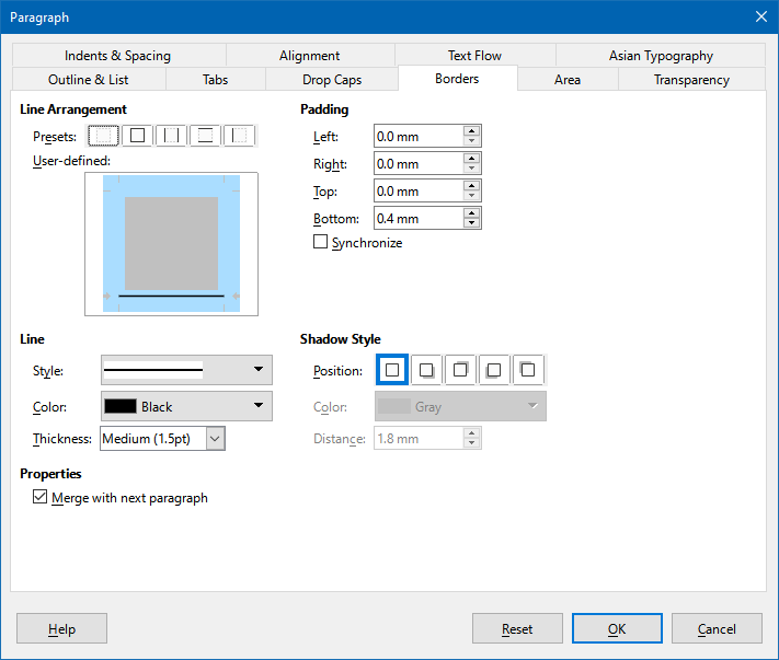

Além da borda inferior estar habilitada, como assertivamente o LeroyG descreveu acima, no caso do arquivo, as listas ordenadas também estão e isso provoca a aparição da borda.

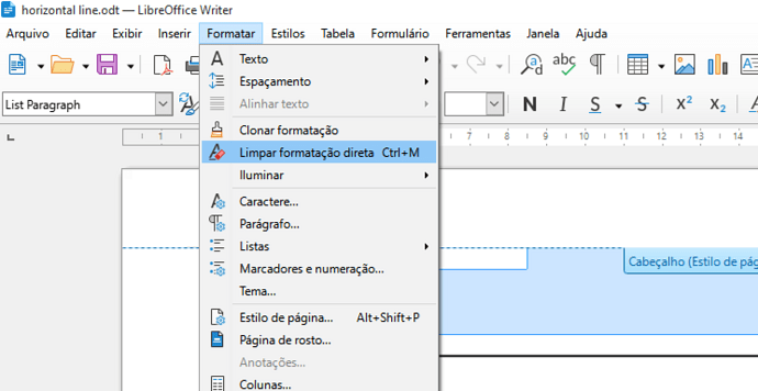

Selecione o local onde aparece a borda e vá em Formatar/Limpar formatação direta.
E desabilite as listas para parar de ocorrer inadvertidamente o fato.
No meu nao adiantou. A borda só passou para a linha de cima…

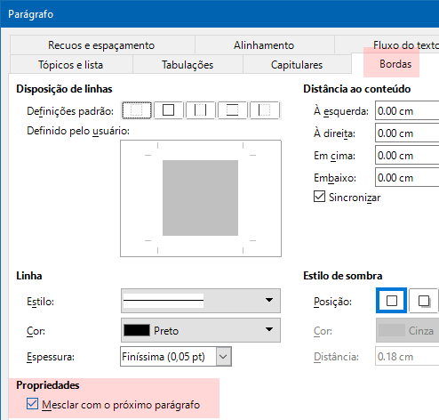

Bordas
imagen
