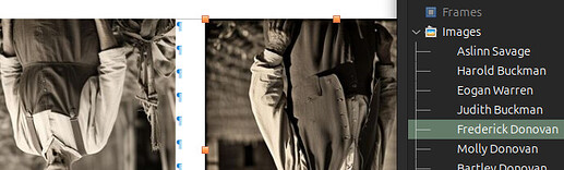

j’ai un nouveau problème particulièrement irritant dasn writer. J’ai des objets, plus exactement des cadres de texte, qui apparaissent dans le navigateur, mais qui sont masqués. Je les vois dans le navigateur, mais ils sont impossibles à sélectionner. Je ne peux rien en faire. Je sais où ils sont, je clique à cet endroit en espérant les sélectionner, sans aucun effet. Depuis le navigateur, ils apparaissent grisés. Alors que les autres cadres de textes sont automatiquement sélectionnés quand je les sélectionne depuis le navigateur, ceux masqués ne le sont pas.
Tout ce que je voudrais, c’est les démasquer, mais c’est tout simplement impossible. Et je n’ai pas la moindre idée de pourquoi ils sont masqués. Je n’ai vu aucun raccourci clavier que j’aurai activé par inadvertance, aucune option qui permette de masquer des cadres de textes.

manifestement, il y a deux types d’objets “posés” sur les photos dans ton texte : des objets de dessin (ex : “Aslinn Savage”) et des cadres (ex : “Frederick Donovan”). Ce sont ces derniers qui posaient problème.
J’ai décompacté le fichier et supprimé les références au style “gr15” (nom interne du style affecté à ces cadres) de façon que LibreOffice rétablisse un style standard à la prochaine ouverture.
Le document Rosslare Strand_jfn.odt (860.8 KB) joint est le résultat de cette intervention.
Pour finir la correction, il te faudra (supprimer ?) les cadres rendus visibles et les remplacer par des objets de dessin, comme les autres.
Ceci dit, il faut s’interroger sur le pb rencontré. En principe, j’aurais mis des cadres partout plutôt que des objets de dessin. Il a du y avoir un choix de mise en forme malencontreux sur les quelques cadres qui les a cachés. Toi seul peut répondre.
