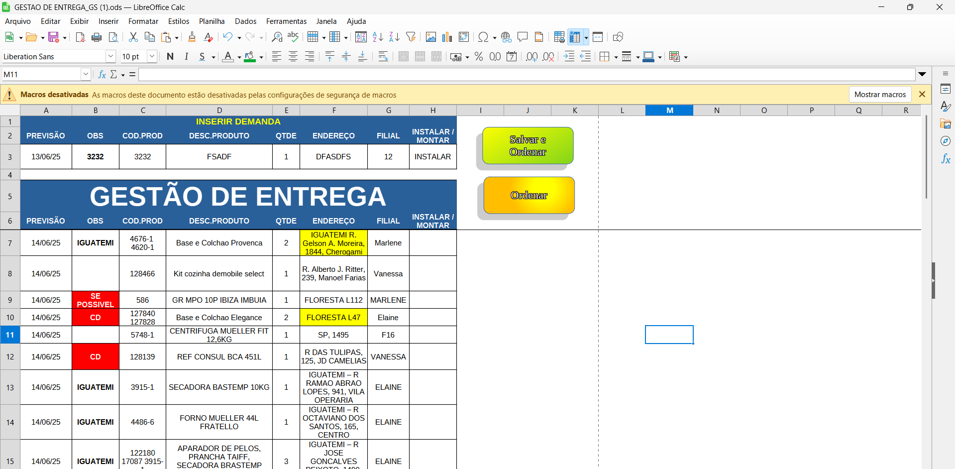

Ola @renatomoreirabrasil , veja se é isso que deseja, pode ser melhorado…
GESTAO DE ENTREGA_GS.ods (31,8,KB)
Opção com a extensão:
no arquivo.
GESTAO DE ENTREGA_GS_dialogo.ods (56,2,KB)
Veja Ajuda e Observações no arquivo.
Ola @schiavinatto ficou otimo, porem ao inserir informações e clicar em “salvar e ordenar” não ocorre nada. Acima tem uma mensagem de advertencia informando que as macros estao desativadas, tentei ativa-las para ver se os botoes tivessem interações mas sem sucesso. Consegue me ajudar por favor, realmente sou leigo, tentei F5, tentei buscar formas de ativar as macros, mas nem sei se é esse o caminho tambem.
Ola @renatomoreirabrasil , vá em Ferramentas / Opções / LibreOffice / Segurança / Segurança de macros…
selecione (*)Média / OK / OK.
Reabra o arquivo, na abertura escolha Ativar macros.
Uauuuuuuuuuuuu, ficou muito show! @schiavinatto o senhor compreendeu muito bem o que eu precisava, a planilha super atende o que eu preciso. Deus te abençoe imensamente! De que forma posso ajuda-lo, retribuir? Seu passo-a-passo foi assertivo, sem erro. Gratidão! :green_heart: :clap: :pray:
